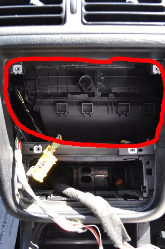

ieri poi non ho avuto piu tempo di lavorarci. ho rimosso l'autoradio, il display del computer e climatizzatore e tutto quello che ho visto e questa scattola nera, che non sono riuscito ad aprire. c'erano due viti di sopra, ma qualcosa la teneva chiusa da sotto.

oggi ho portato la coupe in officina, speriamo bene
il meccanico ha confermato che la causa della perdita e il radiattore del aria calda. Bisogna aspettare 2 giorni per il pezzo di ricambio.
