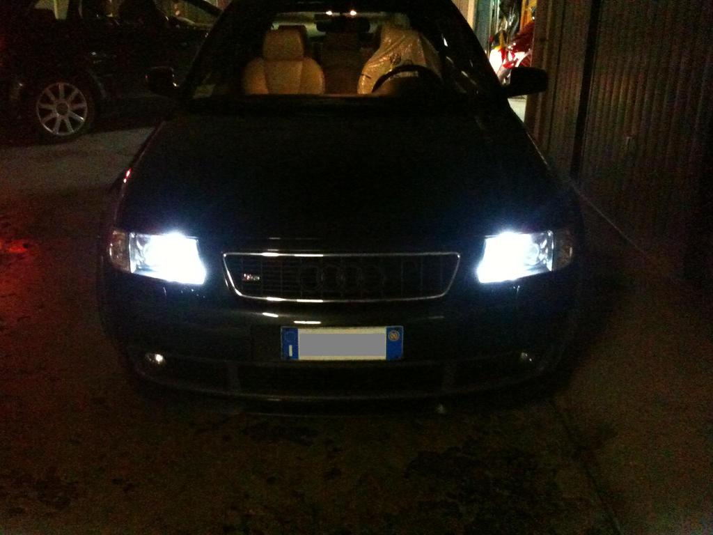

Guarda io monto proprio una coppia di W5W a led come luci di posizione, simili a quelle indicate.
Confermo che l'effetto non è quello indicato in foto, ma comunque sono piuttosto bianche, fin troppo se paragonate alle alogene H7 che monto agli anabbaglianti, sebbene queste ultime siano più potenti e leggermente meno gialle delle originali.
A mio avviso penso si armonizzino meglio con luci allo xeno, dalle temperature di colore di almeno 4.500/5.000 K, come già indicato nel topic
